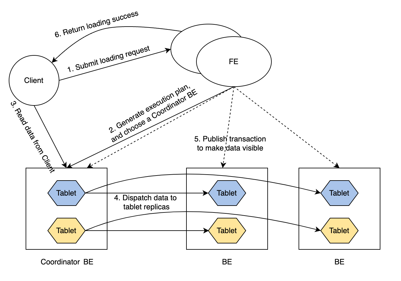

マルチレプリカテーブルへのデータロード
ロードトランザクションのルーチンは次のとおりです。
クライアントが FE にロードリクエストを送信します。
FE はこのロードトランザクションのコーディネータ BE ノードを選択し、トランザクションの実行計画を生成します。
コーディネータ BE ノードがクライアントからロードするデータを読み取ります。
コーディネータ BE ノードがデータをすべてのタブレットのレプリカに配信します。
注意
タブレットはテーブルの論理的なスライスです。テーブルには複数のタブレットがあり、各タブレットには
replication_numのレプリカがあります。テーブル内のタブレットの数は、テーブルのbucket_sizeプロパティによって決まります。 -
データがすべてのタブレットにロードされ保存された後、FE はロードされたデータを可視化します。
FE はクライアントにロード成功を返します。

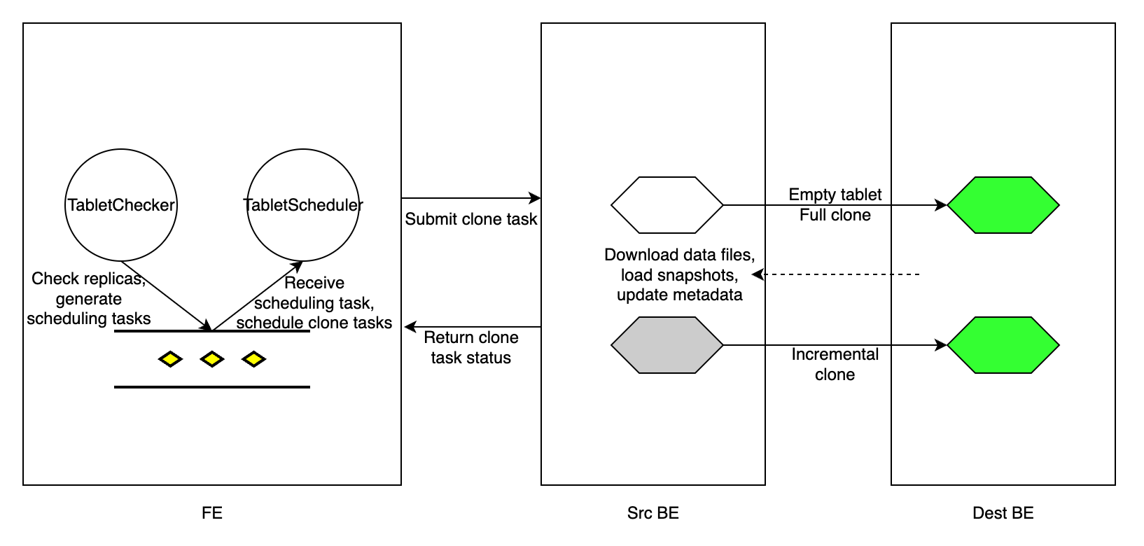

レプリカは、特定の BE ノードがクラッシュしたり、いくつかのロードタスクが失敗したりすることで失敗することがあります。StarRocks はこれらの失敗したレプリカを自動的に修復します。
tablet_sched_checker_interval_seconds ごとに、デフォルトで 20 秒、FE の Tablet Checker が StarRocks クラスター内のすべてのテーブルのすべてのタブレットレプリカをスキャンし、現在可視のデータのバージョン番号と BE ノードの健康状態を確認してレプリカが健康かどうかを判断します。レプリカの可視バージョンが他のレプリカよりも遅れている場合、StarRocks はインクリメンタルクローンを実行して失敗したレプリカを修復します。BE ノードがハートビートを受信できない場合やクラスターから削除された場合、またはレプリカがインクリメンタルクローンで修復できないほど遅れている場合、StarRocks はフルクローンを実行して失われたレプリカを修復します。
修復が必要なタブレットレプリカを検出した後、FE はタブレットスケジューリングタスクを生成し、タスクをスケジューリングタスクキューに追加します。FE の Tablet Scheduler はキューからスケジューリングタスクを受け取り、必要なクローンタイプに応じて各失敗したレプリカのクローンタスクを作成し、タスクを実行する BE ノードに割り当てます。
クローンタスクは本質的に、ソース BE ノード(健康なレプリカを持つ)からデータをコピーし、デスティネーション BE ノード(失敗したレプリカを持つ)にデータをロードすることです。データバージョンが遅れているレプリカの場合、FE は失敗したレプリカを保存する BE 実行者にインクリメンタルクローンタスクを割り当て、健康なレプリカを見つけて新しいデータをクローンするためのピア BE ノードを実行者 BE ノードに通知します。レプリカが失われた場合、FE は生存している BE ノードを実行者 BE ノードとして選択し、BE ノードに空のレプリカを作成し、BE ノードにフルクローンタスクを割り当てます。
クローンタスクの種類に関係なく、実行者 BE ノードは健康なレプリカから物理データファイルを複製し、その後メタデータを適切に更新します。クローンタスクが完了すると、実行者 BE ノードは FE の Tablet Scheduler にタスクの成功を報告します。冗長なタブレットレプリカを削除した後、FE はメタデータを更新し、レプリカ修復の完了をマークします。
タブレット修復中でも、StarRocks はクエリを実行できます。write_quorum を満たす健康なレプリカの数があれば、StarRocks はテーブルにデータをロードできます。
