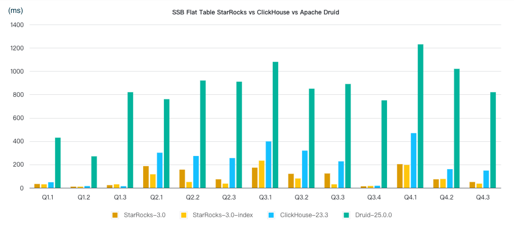

SSB フラットテーブルベンチマーク
スタースキーマベンチマーク (SSB) は、OLAP データベース製品の基本的なパフォーマンス指標をテストするために設計されています。SSB は、学術界や業界で広く適用されているスタースキーマのテストセットを使用しています。詳細については、論文 Star Schema Benchmark を参照してください。 ClickHouse はスタースキーマを広いフラットテーブルにフラット化し、SSB を単一テーブルのベンチマークに書き換えます。詳細については、Star schema benchmark of ClickHouse を参照してください。 このテストでは、StarRocks、Apache Druid、および ClickHouse の SSB 単一テーブルデータセットに対するパフォーマンスを比較します。
テスト結論
- SSB 標準データセットに対して実行された 13 のクエリのうち、StarRocks は ClickHouse の 2.1 倍、Apache Druid の 8.7 倍 のクエリパフォーマンスを持っています。
- StarRocks のビットマップインデックスが有効化されると、無効化された場合と比較してパフォーマンスが 1.3 倍になります。StarRocks の全体的なパフォーマンスは、ClickHouse の 2.8 倍、Apache Druid の 11.4 倍 です。

テスト結果
以下の表は、13 のクエリに対するパフォーマンステスト結果を示しています。クエリの遅延の単位は ms です。すべてのクエリは 1 回ウォームアップされ、その後 3 回実行され、平均値が結果として取られます。表のヘッダーの ClickHouse vs StarRocks は、ClickHouse のクエリ応答時間を StarRocks のクエリ応答時間で割った値を意味します。値が大きいほど、StarRocks のパフォーマンスが優れていることを示します。
| StarRocks-3.0 | StarRocks-3.0-index | ClickHouse-23.3 | ClickHouse vs StarRocks | Druid-25.0.0 | Druid vs StarRocks | |
| Q1.1 | 33 | 30 | 48 | 1.45 | 430 | 13.03 |
| Q1.2 | 10 | 10 | 15 | 1.50 | 270 | 27.00 |
| Q1.3 | 23 | 30 | 14 | 0.61 | 820 | 35.65 |
| Q2.1 | 186 | 116 | 301 | 1.62 | 760 | 4.09 |
| Q2.2 | 156 | 50 | 273 | 1.75 | 920 | 5.90 |
| Q2.3 | 73 | 36 | 255 | 3.49 | 910 | 12.47 |
| Q3.1 | 173 | 233 | 398 | 2.30 | 1080 | 6.24 |
| Q3.2 | 120 | 80 | 319 | 2.66 | 850 | 7.08 |
| Q3.3 | 123 | 30 | 227 | 1.85 | 890 | 7.24 |
| Q3.4 | 13 | 16 | 18 | 1.38 | 750 | 57.69 |
| Q4.1 | 203 | 196 | 469 | 2.31 | 1230 | 6.06 |
| Q4.2 | 73 | 76 | 160 | 2.19 | 1020 | 13.97 |
| Q4.3 | 50 | 36 | 148 | 2.96 | 820 | 16.40 |
| 合計 | 1236 | 939 | 2645 | 2.14 | 10750 | 8.70 |
